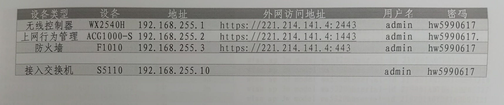

请问:WX2540H怎么进入WEB管理?

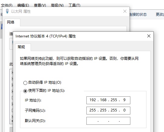

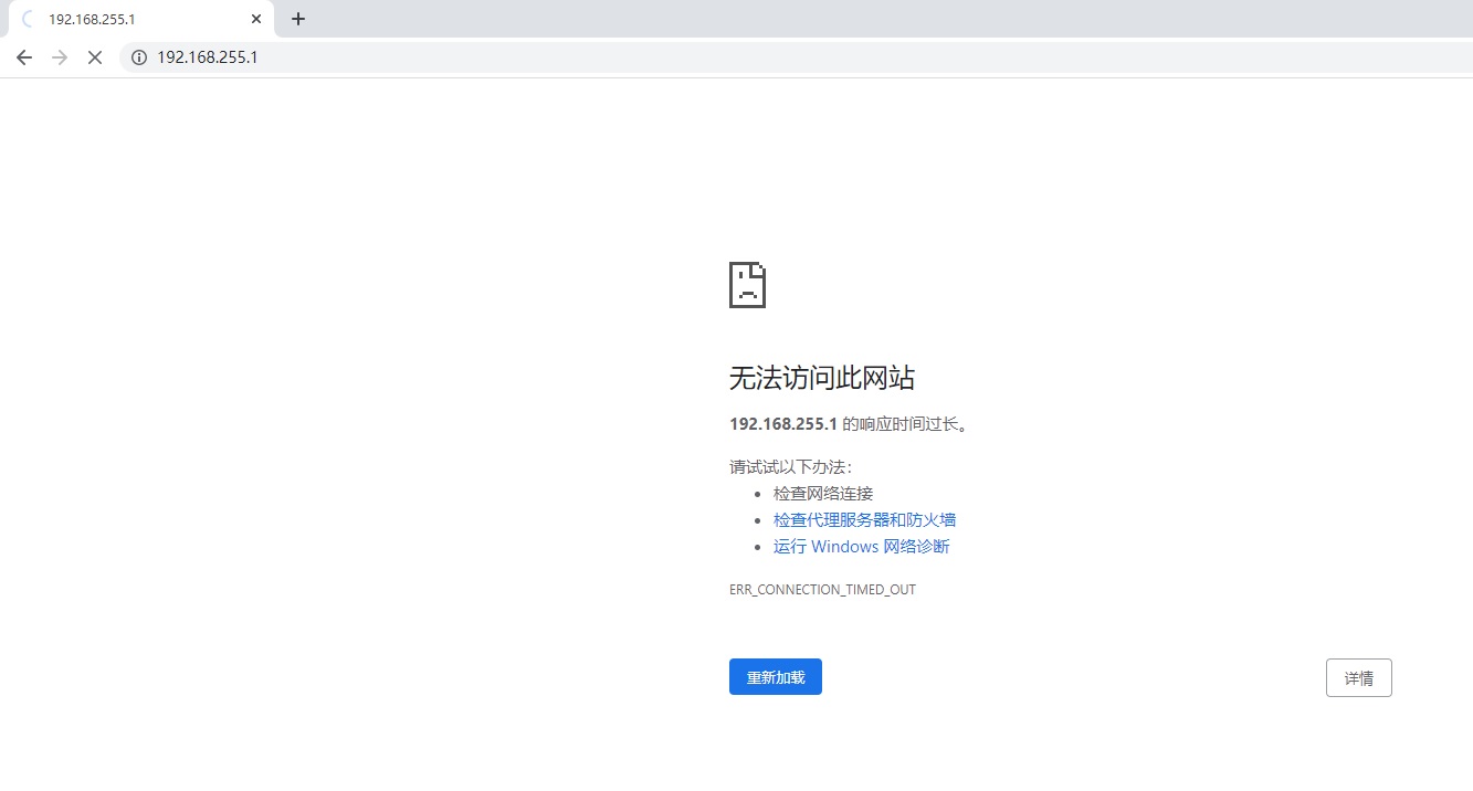

估计是没有开启http 服务,你先ping AC 的地址可以ping通么。
如果ping 不通,通过console 口登陆进去看一下配置
你现在的可能是连接的接口和给你留的IP不对应
