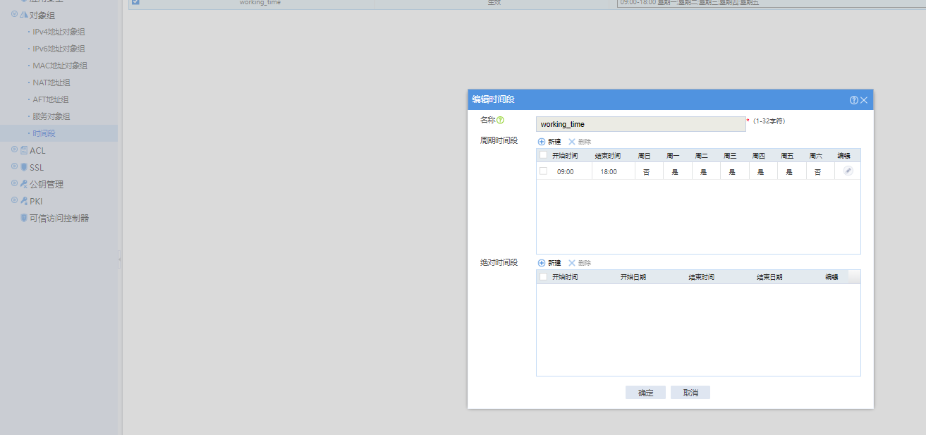

新建时间对象:

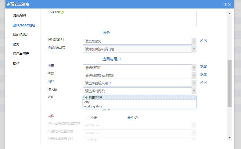

安全策略中调用:
您好,创建对象策略,然后引用就可以
