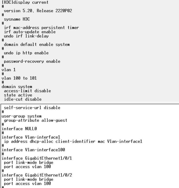

输入命令vlan 100 ;port gigeabitethernet 1/0/1 to  gigeabitethernet 1/0/6; qiut;  vlan 101 ;port gigeabitethernet 1/0/7 to  gigeabitethernet 1/0/17; qiut;  划分好后测试。现在2台pc我随意设置了192.168.100.2和192.168.100.3.接入vlan100的5、6口互ping不通;接入vlan101的13、14口互ping不通;接入默认的vlan1的23、24口互ping不通。为什么ping不通呢。
交换机h3c s5500-28C-EI简单配置划分了2个vlan。一个是valn100 包含1-6端口,一个vlan101含7-17端口。18-24没有动是在默认vlan1里。希望是vlan100内pc互通,vlan101内pc互通。vlan100和vlan101不互通。微信图片_20170809133848微信图片_20170809133821

应该是pc的防火墙没关导致的
看看mac学习情况如何?dis mac-address 看你描述,是不是pc的防火墙没关啊?禁ping了
粉丝:4人 关注:0人
你可以再设备上面的vlan接口上配置一个IP然后PC去ping一下
zhiliao_sejre 知了小白
果然是防火墙的原因。关闭pc防火墙后达到了预期的目的。谢谢楼上大侠回答。
