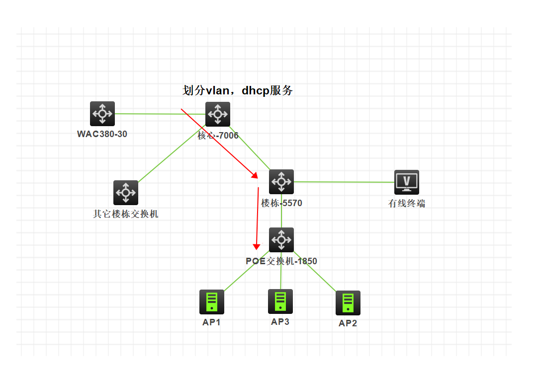

原有网络比较简单,核心下发vlan和DHCP,楼栋交换机通过静态路由和核心交互。
目前要添加AC+AP。增加了POE交换机。网络架构如下图.
问题:这个架构只用静态路由行不行,若用动态推荐下用哪种,后续AP可能会布局到其它楼栋。

可以只用静态路由,ap和ac跨网段了的话,要注意在核心上要配置option 43属性跨三层注册

首先确定,楼栋5570-7006之间是二层接口还是三层接口
如果是二层接口,那么直接透传AP管理VLAN与无线的用户vlan即可。
如果是三层接口,那么三层注册需要路由可达,并且使用option 43属性跨三层注册。
无线按照标准配置来配置即可,主要是AP注册先搞定。

静态动态都可以,三层互通请在DHCP 配置option 43选项
1、静态路由就够了
2、AC旁挂核心,AP集中转发
您好,静态鲁豫就可以了
