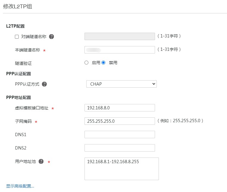

L2PT设置页面

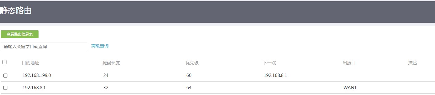

静态路由表

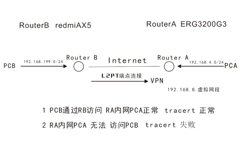

目前VPN客户端内网电脑访问VPN服务器端正常, 反向不通,无法访问。
希望能指点一下。

l2tp只能单向,建议使用ipsec
您好,使用IPSEC,这个只能是单向访问
东山洪大爷 知了小白
感谢了, 能否通过写路由或者其他办法解决呢?
