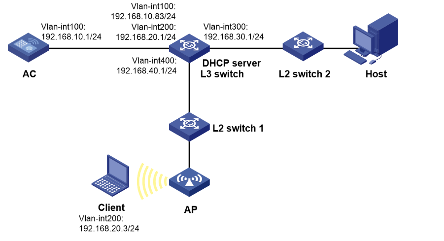

1.组网需求
  集中式转发架构下,AC旁挂在L3 switch上,L3 switch做DHCP server为AP、Client和Host分配IP地址。需要实现无线客户端Client通过AP连接到AC上,并能与有线客户端Host互相访问,具体要求如下:
  •     无线客户端Client通过VLAN 200接入网络,有线客户端Host通过VLAN 300接入网络;
  •     AC属于VLAN 100,AP属于VLAN 400,AC和AP之间跨三层网络建立连接。
  •     L2 switch 1通过PoE方式给AP供电。
 2.配置思路
  在L3 switch上开启DHCP server功能,AP、无线客户端Client和有线客户端Host都能通过DHCP server自动获取IP地址。
  在AC上配置缺省路由下一跳为L3 switch。
  在DHCP server上配置AP通过option方式获取AC的IP地址完成三层注册。
  在L2 switch 1上开启PoE功能,为AP设备供电。
  在AC上配置无线服务,确保Client可以通过配置的无线服务接入网络。
  注:配置AP的序列号时请确保该序列号与AP唯一对应,AP的序列号可以通过AP设备背面的标签获取。
3.AC配置
  1)配置AC的接口:
  创建VLAN 100及其对应的VLAN接口,并为该接口配置IP地址。AP将通过DHCP option43方式获取该IP地址与AC建立CAPWAP隧道。
  [AC-Vlan-interface100] ip address 192.168.10.1 255.255.255.0
  # 创建VLAN 200,AC需要使用该VLAN转发无线客户端数据报文。
  # 配置AC和L3 switch相连的接口GigabitEthernet1/0/1为Trunk类型,禁止VLAN 1报文通过,允许VLAN 100和VLAN 200通过。
  2)配置三层路由:
  # 配置AC缺省路由下一跳为L3 switch的IP地址
  3)配置无线服务
wlan service-template cdg # 创建无线服务模板,并进入无线服务模板视图。
 ssid CDG # 配置SSID为service。
 service-template enable # 使能服务模板。
  4)配置AP
[CN-HBDHY-1-F312-CORE-WC1]wlan ap 5ca7-2175-eba0 model WA6322 # 创建手工AP,名称为5ca7-2175-eba0,型号名称为WA6322
[CN-HBDHY-1-F312-CORE-WC1-wlan-ap-5ca7-2175-eba0]serial-id 219801A23U8218P002PR #设置AP的序列号为219801A23U8218P002PR [CN-HBDHY-1-F312-CORE-WC1-wlan-ap-5ca7-2175-eba0]radio 1 #进入AP的Radio 1视图,并将无线服务模板cdg绑定到Radio 1上,并指定客户端上线的VLAN为VLAN 200。
[CN-HBDHY-1-F312-CORE-WC1-wlan-ap-5ca7-2175-eba0-radio-1]service-template cdg vlan 200
[CN
-HBDHY-1-F312-CORE-WC1-wlan-ap-5ca7-2175-eba0-radio-1]radio enable
4.L3交换机配置
  1)接口配置
  # 创建VLAN 100和VLAN 400,并配置IP地址,用于转发AC和AP间的CAPWAP隧道内的流量。
  # 创建VLAN 200,并为该接口配置IP地址。Client使用该VLAN接入无线网络。
  # 创建VLAN 300,并为该接口配置IP地址。Host使用该VLAN与AC建立连接。
  # 配置L3 switch和AC相连的接口GigabitEthernet1/0/1为Trunk类型,禁止VLAN 1报文通过,允许VLAN100和VLAN 200通过。
  # 配置L3 switch和L2 switch1和相连的接口GigabitEthernet1/0/2为Trunk类型,禁止VLAN 1报文通过,允许VLAN 400通过。
  # 配置L3 switch和L2 switch2相连的接口GigabitEthernet1/0/3为Trunk类型,禁止VLAN 1报文通过,允许VLAN 300通过。
  2)DHCP Server配置
  # 开启DHCP server功能。
  # 配置DHCP地址池1为AP分配地址范围为192.168.40.0/24,网关地址为192.168.40.1。
  #配置DHCP Option43的内容为前缀8007000001加上AC的十六进制IP地址
dhcp server ip-pool vlan331 gateway-list 192.168.40.1 network 192.168.40.0 mask 255.255.255.0 dns-list 10.1.41.101 10.1.41.103 option 43 hex 8007000001c0a80a01
  # 配置DHCP地址池2为Client分配地址范围为192.168.20.0/24,网关地址为192.168.20.1。
  # 配置DHCP地址池3为Host分配地址范围为192.168.30.0 /24,网关地址为192.168.30.1。
5.L2交换机配置
  # 配置L2 switch 1与L3 switch相连的接口为Trunk类型,禁止VLAN 1报文通过,允许VLAN 400通过。
  # 配置L2 switch 1与AP相连的接口GigabitEthernet1/0/2为Access类型,允许VLAN 400通过,并开启PoE远程供电功能。
