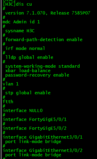

交换机没有IRF编号修改命令
2022-07-13提问
  • 1收藏,2449浏览
是啥情况
这个是版本,因为现在条件有限,不能升级到最新的,是版本导致的吗

切换下模式undo chassis convert mode
然后在配置
如果需要修改该成员设备的成员编号,请先将该设备切换为独立运行模式,修改成员编号后再切换为IRF模式,重新加入IRF。

没切换成IRF模式吧
表1-8 切换到IRF模式
操作
命令
说明
进入系统视图
将设备的运行模式切换到IRF模式
chassis convert mode irf
缺省情况下,设备处于独立运行模式
因为管理和维护IRF需要耗费一定的系统资源。如果当前组网中设备不需要和别的设备组成IRF时,请执行undo chassis convert mode,将IRF模式切换到独立运行模式
您好,先切换到堆叠模式
