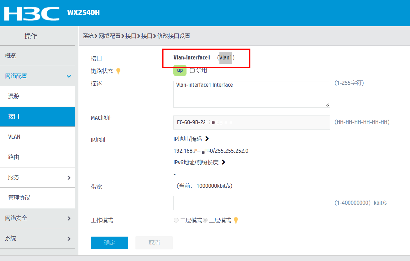

WX2540H无线AC控制器的vlanif接口只能是vlan1吗,我的ap型号是wa6320,是划分在vlan240下的,岂不是发现不了。
可以自定义的
AP注册注意,如果AC和AP是同网段,是广播注册
如果不是同网段,就要通过option43,下发AC地址给AP,通过单播注册

可以修改或者使用三层注册
您好,可以修改的
