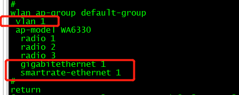

在AP组下配置vlan,接口配置trunk,和直接下发map文件效果是不是一样的,为何本地转发案例都是下发map文件,而不是直接在ap下配置,直接配置有什么缺点吗
直接配置是集中转发,map是本地转发

1、企业网一般建议集中转发,这样便于浏览控制 2、那个物理接口是AP上的接口,AP上除了uplink上联口,有时候会带一个下联口,那个giga接口就是配置下联用的

什么环境下需要在集中转发模式下接口下发配置,集中转发流量最后还是要到AC上,不走本地vlan出去,那接口配置作用是什么

一个是集中一个是本地转发
ap多,流量大

下发map文件快,方便集中配置
您好,直接配置就不是本地转发,是集中转发
