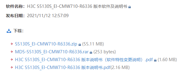

交换机的bootrom升级文件在官网哪里能下载?
2022-07-14提问
  • 1收藏,2447浏览
山羊 零段

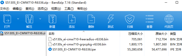

在官网下载的软件包中只有ipe文件,升级知道书中要求升级bootrom,才能适配目标版本
粉丝:105人 关注:1人
在升级文件里,升级过程中会自动升级
boot集成到了系统软件里,升级系统软件自动升级boot
您好,bootware在版本里面内嵌,如果没有的话,只能找400获取
