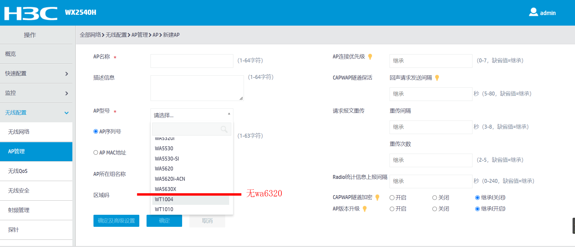

wx2540H在新增AP时,没有wa6320的AP型号,需要将wa6300.ipe文件导入AC控制器。
是将IPE文件放在对应的文件夹下就行了吗,还是需要加载为下次启动文件,然后进行重启。
之前将文件放在对应文件夹下加载重启AC控制后,IPE文件消失了。

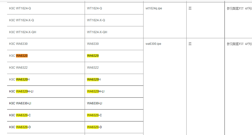

1、要保证AC当前版本支持你的AP型号
2、如果AC的版本没有打包wa6300.ipe文件,那么要把这个文件上传到AC,上传到AP文件夹或者根目录就行。

您好,放到文件里面就行了,不需要重启
直接升级最新版本控制器软件,升级之后ipe文件会自动释放配套AP版本,现在单独的瘦AP版本不提供下载了,只能通过升级控制器的方式
粉丝:105人 关注:1人
需要升级到支持的版本才可以
