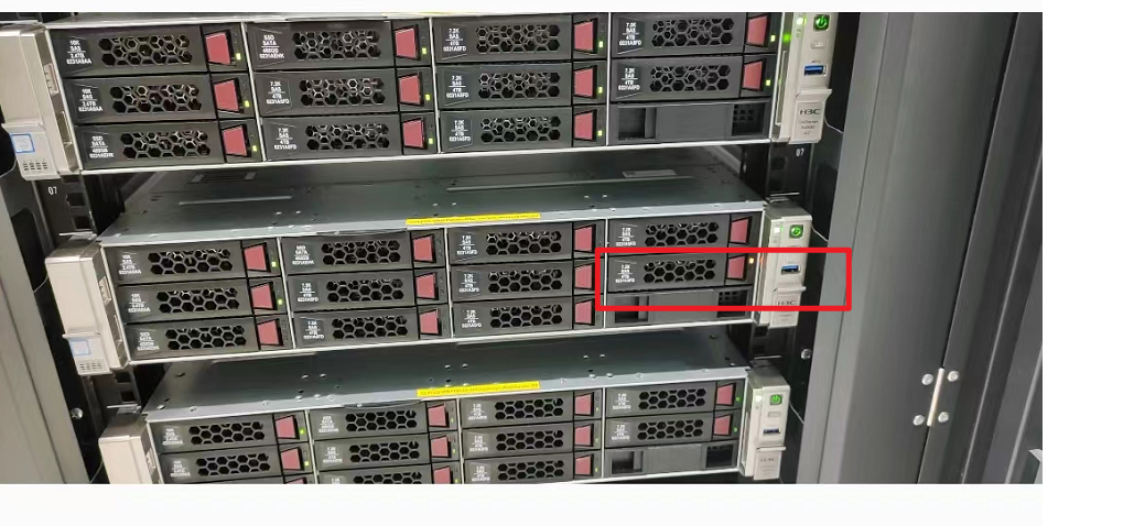

R4900 G3 硬件指示灯橙灯闪烁
2022-07-14提问
  • 2收藏,4501浏览
粉丝:2人 关注:8人
请问一下 。R4900 G3硬盘指示灯橙灯闪烁是硬盘故障了吗,通过HDM进去,发现对应的物理盘状态为PFA。
粉丝:17人 关注:9人
硬盘预损坏,Predictive failure,请及时联系400-810-0504-3-2报修更换,以免数据丢失。
6 个回答
粉丝:8人 关注:15人
PFA状态为硬盘的临界状态,硬盘坏道太多,导致系统将其标识为PFA,建议尽快更换。

故障 联系400报修
粉丝:48人 关注:2人
收集SDS日志吧,然后交给原厂400处理
更换硬盘把
IT小工 发表时间:2022-07-18 更多>>
更换硬盘把
粉丝:2人 关注:1人
硬盘预故障了,建议收集SDS日志联系400诊断
