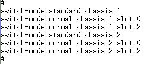

CCc 一段
如上配置是什么意思,如果要换成V7设备需要改成怎么样。

v5 105不能升级到v7,如果是配置换到v7 105上,这个配置可以不用关心,v7不用增加这些命令,这些是v5 单板工作模式的。
