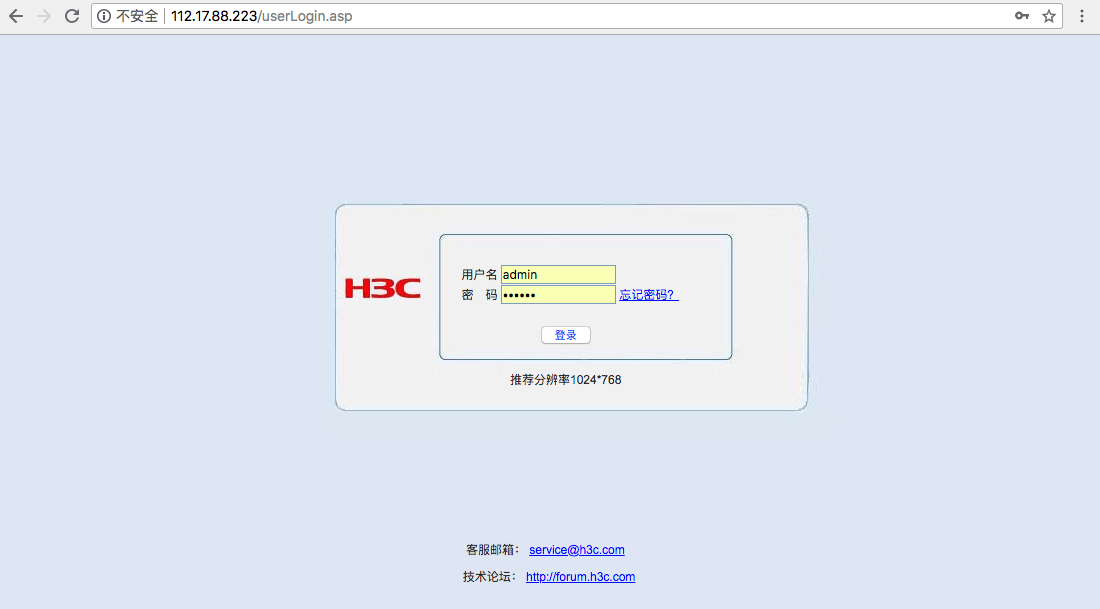

我有两个独立IP地址,在不设置的时候,直接访问独立ip就可以访问到路由器的登录界面。

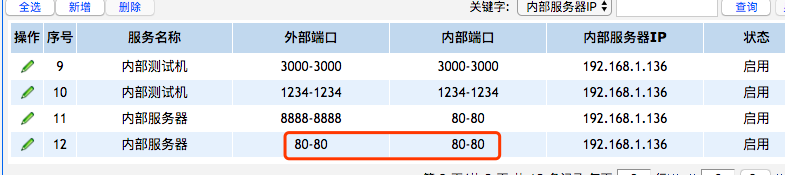

可是,我登录进去后,配置了配置了NAT虚拟主机后,映射到本地一个web服务器的时候,采用80端口,就访问不了啦。

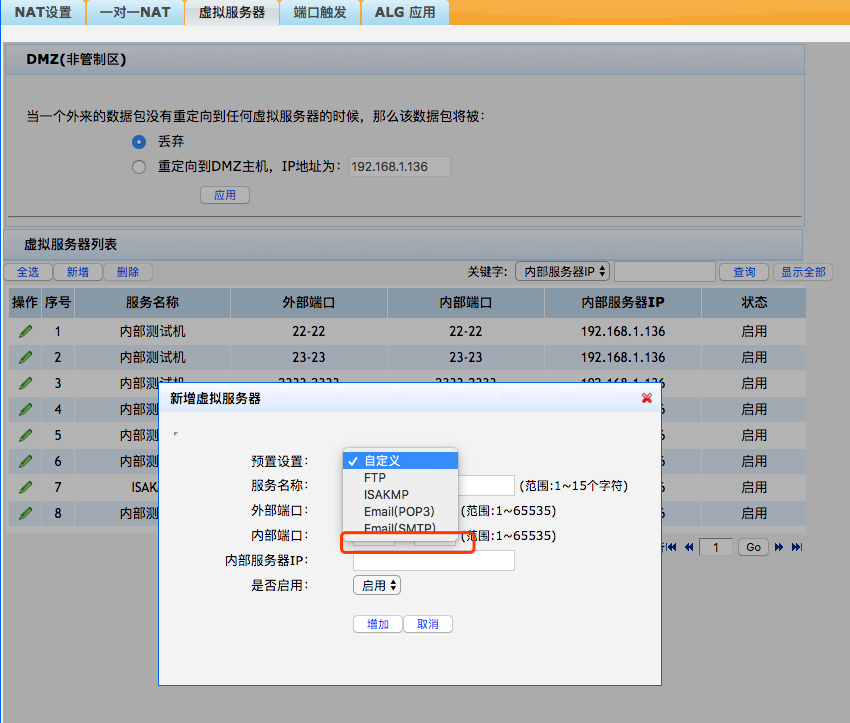

并且打开添加虚拟机的时候,下拉列表中没有http选项,我默认选择自定义,起不到效果。

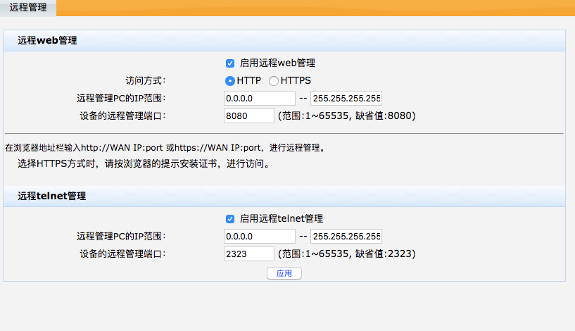

应该是nat server把80端口给占了

关键,我不用80端口也不能访问。其他端口,我找了网络运营上,在不接入路由器的时候,端口检测是通的,但是,接上路由器,就是不通的。网络运营商告诉我说,这是路由器配置的问题。
