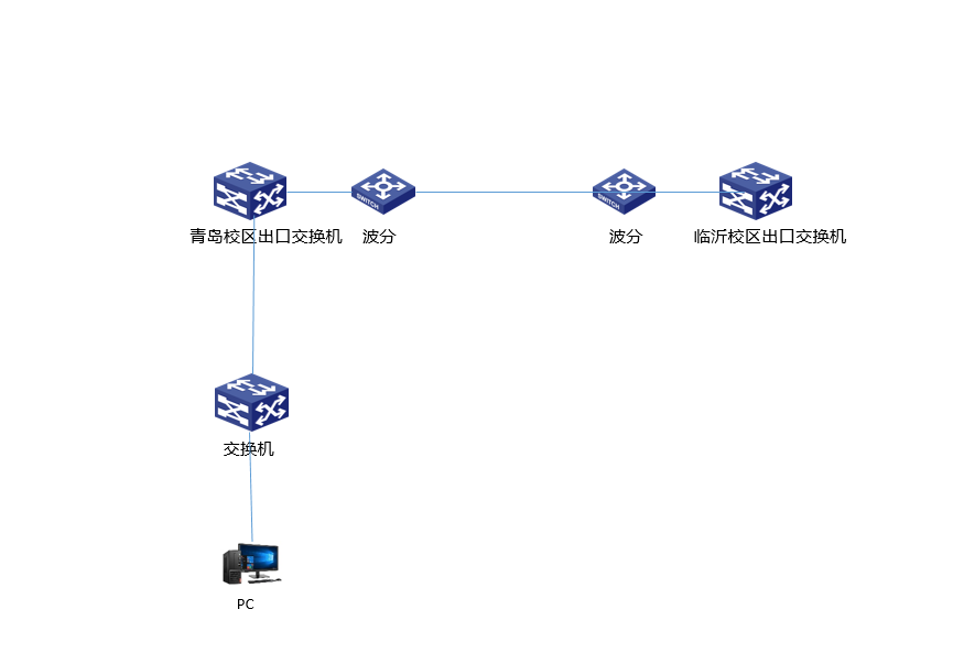

我们有两个校区,两个校区有两台交换机,如何通过办公室的电脑远程控制两校区的交换机,不允许使用VLAN1,现规划青岛VLAN10,临沂VLAN20,青岛网段172.16.0.0/24,临沂网段172.17.0.0/24,参数的没有写全的麻烦告知,并举例子。

您好,如果是专线的话,做静态路由打通就行了
如果是出口设备,做ipesc就可以了

1、你这个是校园网专线
2、只要网络互通,telnet或者ssh交换机的地址即可
3、交换机telnet和ssh配置参考:
https://www.h3c.com/cn/d_202104/1400397_30005_0.htm
