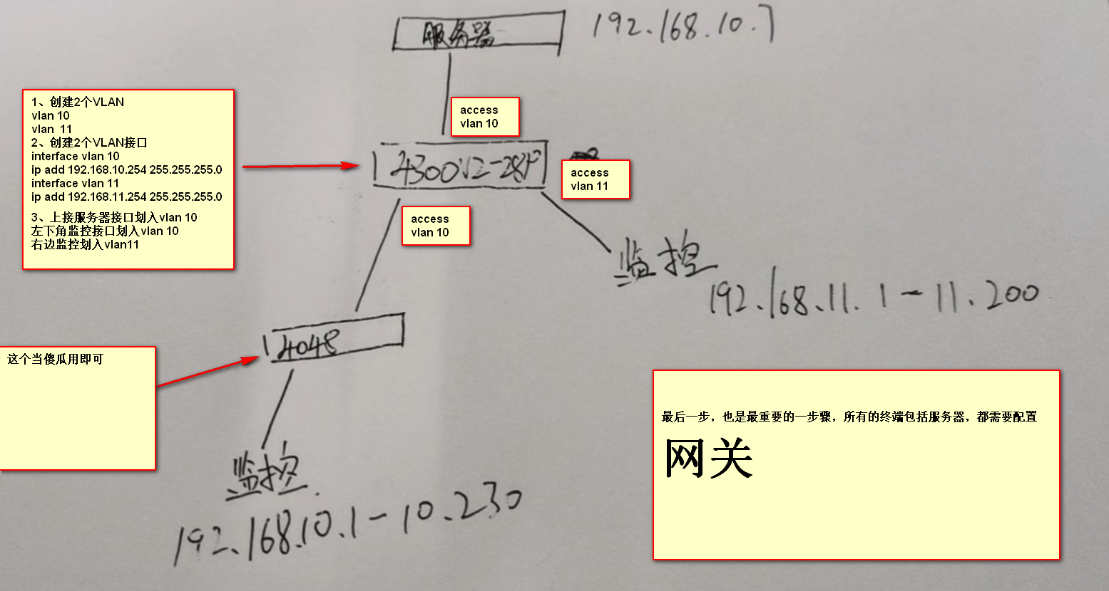

我是监控的,有图,可不可以简单告诉怎么划vlan mmexport1657788550336.jpg实现这个功能,需求就是需要服务器能访问11段和10段就行。服务器地址192.168.10.7/255.255.255.0
配置都给你写好了
回复叫我靓仔:
我理解的是:在4300 上创建一个vlan10 11 ,让后配置个vlan接口,把需要的端口加入vlan 让后 在终端上配置不同vlan的vlan接口下的网关地址 让后ping 网关 ping 服务器地址 是这样吗?

最后一步,所有终端的网关是配置配置192.168.10.254 192.168.11.254 是把?
zhiliao_7djikG 发表时间:2022-07-15
vlan 10的网关配置 192.168.10.254 vlan 11的网关配置192.168.11.254

您好,网关都放到这个交换机默认就可以访问了
4048创建一个vlan 10 ,同时配置ip地址,用于接下面的监控,11段的监控有没有交换机,有的话创建vlan11并配置地址。没有交换机就在4300创建(。由于4048创建的vlan10配置了地址,4300只需要创建vlan10,vlan11看是在哪个交换机配置了地址,只需要在其中一台设备配置地址,另外一台设备创建vlan11即可。服务器接的那个口设置端口模式为trunk,允许通过vlan10和vlan11。
4048:vlan10 interface vlan10 IP add 192.168.10.254 24 4300: vlan 11 inter vlan11 ip ad 192.168.11.254 24 服务器 接口 : port link-type trunk port trunk pr vlan 10 11 4300 和4048 这个口呢直接access吗 不用配置吗?
