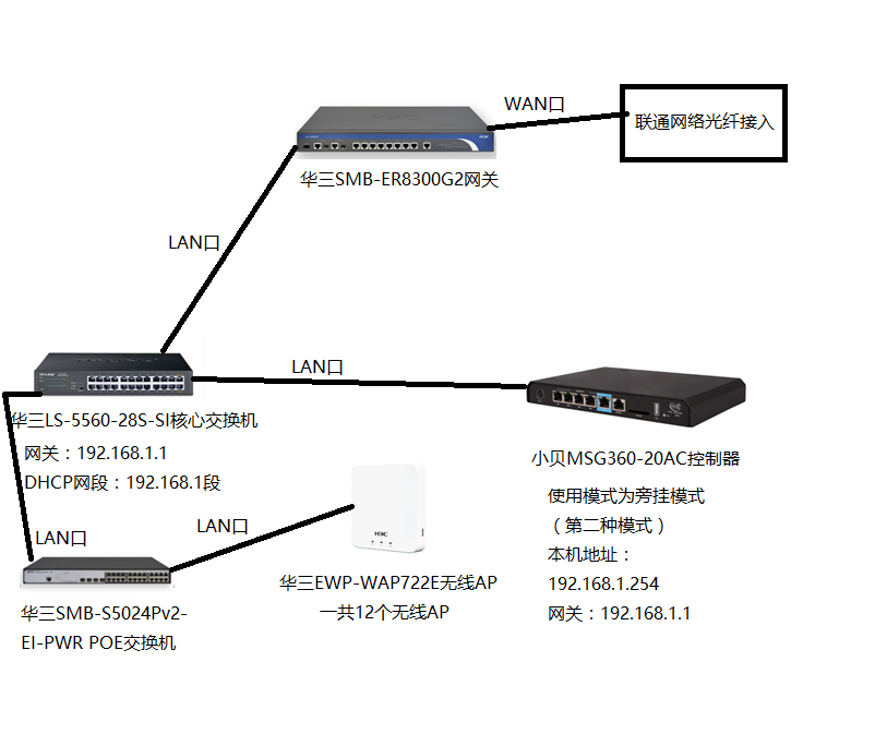

小贝MSG360-20管理的无线AP网速很慢,高频率断网,有线网速正常
2018-09-03提问
  • 1收藏,6240浏览
华三SMB-ER8300G2网关连接WAN口拨号上网,该网关上LAN口上连接华三LS-5560-28S-SI核心交换机,小贝MSG360-20和POE交换机连接到该核心交换机上,所有无线AP使用POE连接到POE交换机上,然后核心交换机连接的其他设备(包括普通交换机、POE交换机和直接和核心交换机连接的电脑)有线上网速度正常,但是无线AP连接后的网络速度很慢,而且频繁断网(几秒钟就断一次),基本连接不上无线。具体的网络拓扑图建下图。
