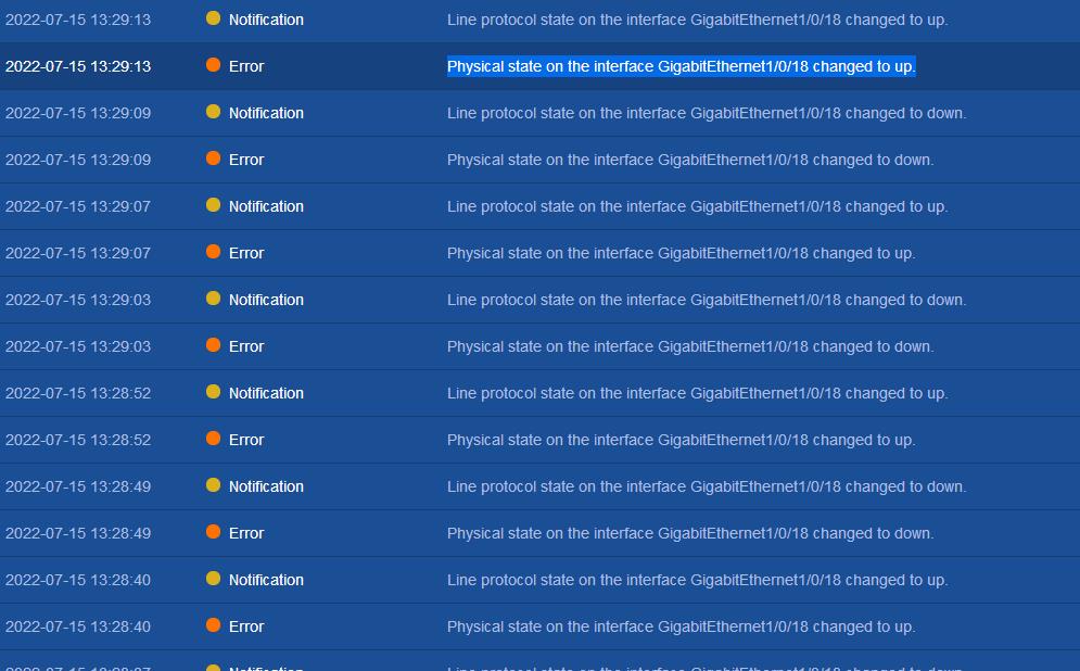

Physical state on the interface GigabitEthernet1/0/18 changed ,我检测网线是正常的?怎么报那么多错误to up.

物理接口 up down,检查物理线路是否正常
粉丝:4人 关注:0人
接口震荡可以强制一下双工速率,更换网线或者检查对端设备侧,大概率是线路问题导致的
粉丝:15人 关注:0人
同一根线接到本端其他端口试试,对端也替换下端口看看故障跟谁走
您好,看接口的双工模式、速率
