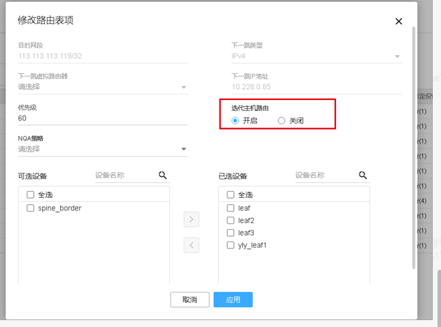

SNA控制器添加路由表,迭代主机路由开启和关闭有什么区别

SNA控制器添加路由表,迭代主机路由开启和关闭有什么区别,有没有ADDC的同学详细讲解一下?

recursive-lookup host-route:指定静态路由只能迭代到主机路由。
具体可查看交换机手册
https://www.h3c.com/cn/d_202206/1619080_30005_0.htm#aa_17
按照路由策略迭代到主机路由时,如果因为下一跳主机不主动发送免费ARP等原因导致设备上主机路由对应的ARP表项不存在,就会造成主机路由不存在、静态路由无法激活
也可参考如下案例:
https://zhiliao.h3c.com/Theme/details/25152
