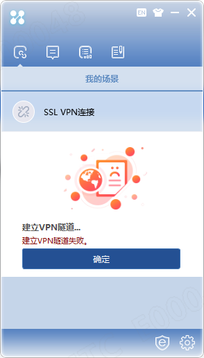

iNode 客户端一直提示建立VPN隧道失败
2022-07-15提问
  • 2关注
  • 1收藏,7235浏览
链接时提示获取虚拟网卡失败,正在修复网卡,然后显示正在链接,后面就是建立隧道失败了。
5 个回答
您好,查看“控制面板\网络和 Internet\网络连接”中是否有虚拟网卡,若没有则需要修复客户端。
获取虚拟网卡失败,重新安装

王广纯 知了小白
我也有这样的问题,之前是清理启动的服务,不小心关闭了某一个,导致虚拟网卡一直不显示,设备管理器里显示个叹号,重新卸载安装多次也不行。最后只能出大招!重装系统,搞定
