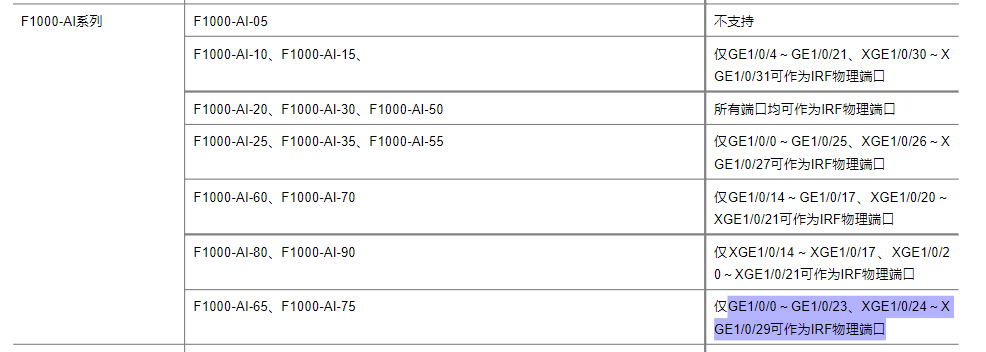

支持堆叠!
支持的端口参考下图
