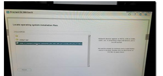

hpe dl388 gen9 U盘安装系统时,显示不了ISO文件
2022-07-16提问
  • 1收藏,5257浏览
这是网上找的图,自己安装的时候进入这个界面U盘里面是空的,U盘里的文件夹、ISO文件一个都找不到
U盘的文件系统不对,请重新格式化后,再拷贝ISO文件。
哪用哪个文件格式,FAT32吗。之前一直用的NTFS

操作系统是在msdn下载的,也装过其它服务器没问题。

您好,阵列卡驱动安装了吗
也想过是阵列驱动,但找不到哪里安装。

圆顶大师 知了小白
的确是文件格式问题。NTFS不被识别,exfat也不行,就fat32可以。但fat32只能拷贝一个2008R2,不能拷贝2012 2016(超过4G),不是想要的效果
gen9装系统必须得做阵列才行🤣
恩是的,已经装好了。在BIOS里把UEFI安全启动关掉,进配置模式阵列做好,直接进PE里面用win安装器安装2016就行了,安装时候引导选择不引导就OK了
