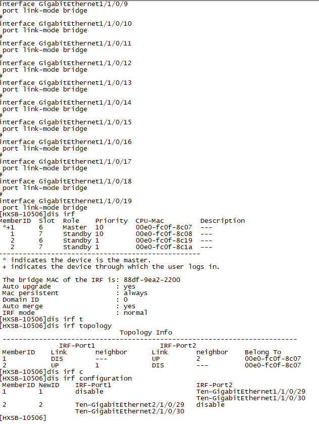

2台核心做IRF  今天断电以后IRF异常 ,现在核心延迟大,有丢包,下为配置
irf-port 1/2 port group interface Ten-GigabitEthernet1/1/0/29 mode enhanced port group interface Ten-GigabitEthernet1/1/0/30 mode enhanced #
 irf-port 2/1 port group interface Ten-GigabitEthernet2/1/0/29 mode enhanced port group interface Ten-GigabitEthernet2/1/0/30 mode enhanced
interface Vlan-interface1001
 description IRF jiance
 mad bfd enable
 mad ip address 10.10.0.1 255.255.255.0 member 1
 mad ip address 10.10.0.2 255.255.255.0 member 2
是不是有环路?觉得IRF有问题的话,单机跑试一下
粉丝:15人 关注:0人
irf状态是没问题的,两台设备是什么型号和版本?是哪些ping哪里丢包?有拓扑图吗

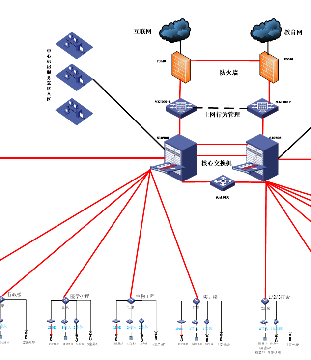

拓扑如下:
设备为:10506  两台做堆叠。下面接汇聚交换机,汇聚接接入和本体-然后AP
现在丢包情况是:1:10506ping 接入,汇聚,AP AC PC 都丢包,   反向ping网关(网关全在10506) 有线丢包少点,无线比较严重,但是都丢包
2:ACping AP 汇聚 ,用户。用户ping AP AC 汇聚都不丢包,一ping核心就丢包。所以觉得核心应该是有问题,我看了内存占用80%多,CPU占用很少
