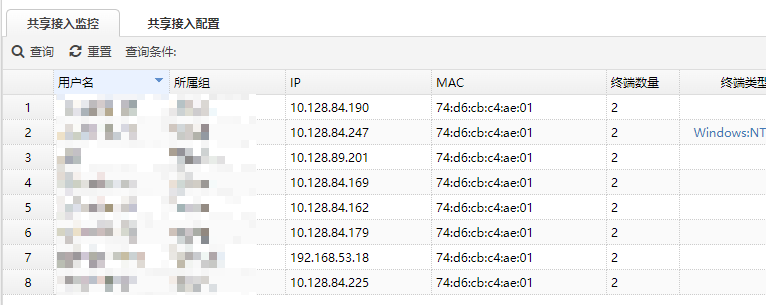

ACG1000的共享上网监控功能检测到的终端IP不一样,MAC一样。请问这个MAC是谁的mac
如图:
您好,检查是否有接入小路由
或者是二级路由做了NAT
是这个MAC路由器下接的,一个路由器下肯定有多个终端
听见你说达不溜 发表时间:2022-07-16 更多>>
是有很多私接无线路由,如果这个显示无线路由的MAC,那也不应该是一样的,各种品牌的路由器都有
zhiliao_xkRmSW 发表时间:2022-07-16
粉丝:4人 关注:0人
下行交换机的接口mac应该是,你得同步账户去
下边的交换机是7510,查看了7510上所有mac-address和arp信息,没有找到该MAC。请问同步账户是什么意思
zhiliao_xkRmSW 发表时间:2022-07-16 更多>>
1、有私接
2、跨三层了,那个MAC是直连的核心交换机的MAC
