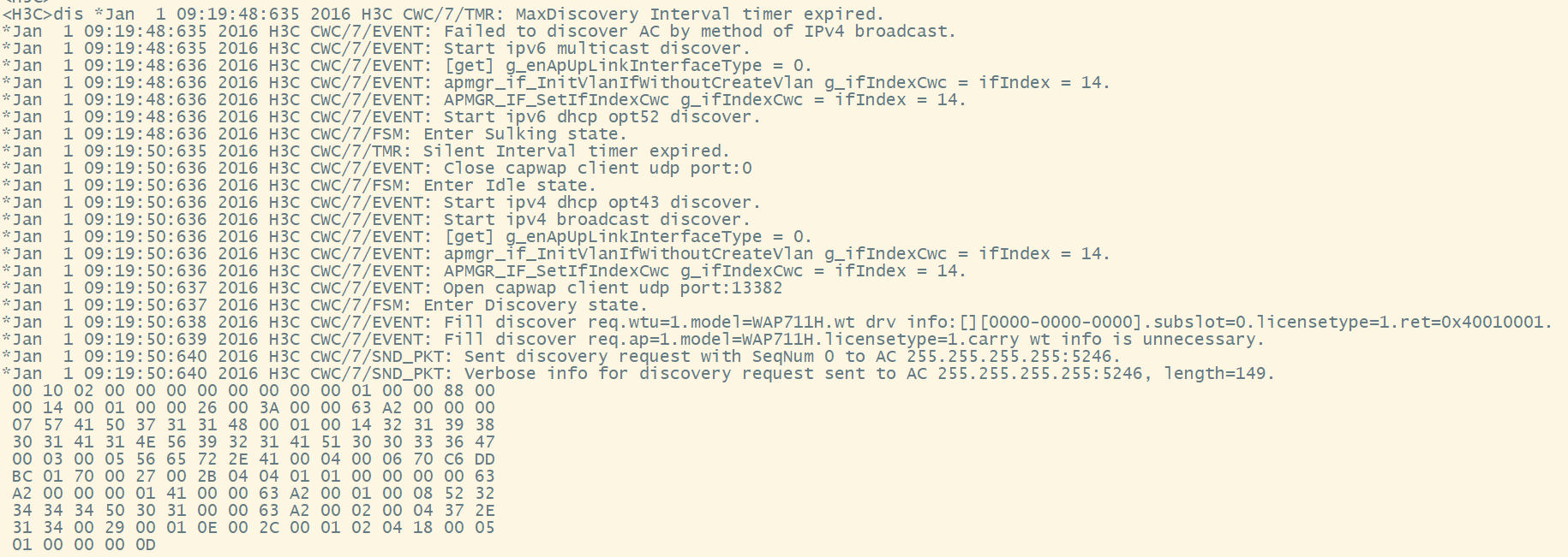

本地三层转发AP不上线在AP 上debugging wlan capwap all
AP给、获取到了地址AC能ping 通AP

粉丝:1人 关注:11人
这是在AP上收集的
粉丝:38人 关注:5人
这是因为AP发二层广播没有找到AC,三层注册需要在DHCP地址池上配置option43
找不到AC,跨三层注册是需要通过option 43字段告诉AP,ac的地址的
