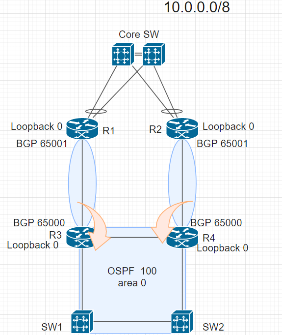

R1、R2通过IGP学到了10.0.0.0/8网段的路由,然后在BGP进程中宣告了此网段;
          R3、R4分别与R1、R2通过loopback 0口建立EBGP邻居,都学到了对端传过来的10.0.0.0/8网段路由;
          SW1、SW2、R3、R4两两建立ospf邻居,R3、R4之间通过loopback 0口建立IBGP邻居;
          在R3、R4上分别将EBGP路由引入到OSPF中;
需要达到的效果是:R3去往10.0.0.0/8的流量优先走本端的EBGP,备份走R4,再从R4 EBGP到达对端
                              R4去往10.0.0.0/8的流量优先走本端的EBGP,备份走R3,再从R3 EBGP到达对端
但是按照上面的配置,R3收到10.0.0.0/8的路由有三种,EBGP、IBGP和ospf,R4同样如此;
但是对于R3来讲,如果先收到R4传过来的10.0.0.0/8的ospf路由进到路由表里面,那么它再从R1收EBGP路由的时候,就没办法进路由表了,也就没办法引入到ospf中,于是R3上来的流量,只能通过走到R4再出去,达不到想要的效果,
哪位大佬帮忙提点意见,改进或解决一下

缺省情况下,EBGP路由的优先级为255,IBGP路由的优先级为255,本地产生的BGP路由优先级为130.
到10.0.0.0的路由本就应该走本端啊
不行的话考虑更换为ospf协议试一下
修改ospf cost值,使ospf路由大于本地路由
扫地僧_0101 发表时间:2022-07-21 更多>>
怎么会走本端呢?比如说R3,它能学到10.0.0.0/8的EBGP路由,也能学到R4传过来的10.0.0.0/8的ospf路由,根据优先级肯定会选到ospf,次优路径了
zhiliao_b9SKFY 发表时间:2022-07-16

您好,路由优先级不同
R3和R4之间不跑OSPF就可以了
