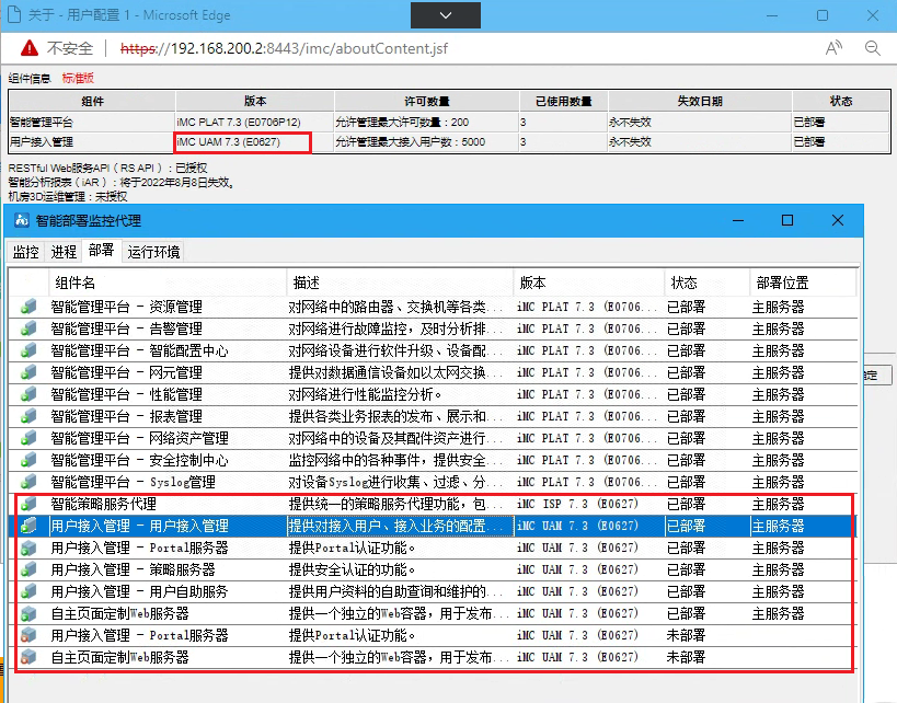

客户的iMC License是v5的,由于服务器更换需要申请迁移
新安装的iMC版本为 plat-E0706P12、EIA-E0627
现将迁移后的License注册之后,在iMC页面里查看组件信息为UAM,计算的方式也是按照开户数量计算,在其他方面会有什么影响么?
1、V5的授权可以注册在V7的iMC上;
2、V7的授权不建议注册在V5的iMC上;
3、V7的授权和V5的授权可以注册在一套iMC中(EIA和EAD的授权除外);
4、EIA的V7和V5不能混用;
5、如果想从V5的UAM授权迁移到V7的EIA,要么买UAM迁移EIA授权(按照节点数购买),要么删除UAM授权直接使用EIA授权;
6、EAD的V7的节点授权可以和V5的EAD授权混用,但是V5的节点授权不可以和V7的授权混用。

license正常注册成功后,功能没什么影响。
您好,如能正常使用是不影响的
