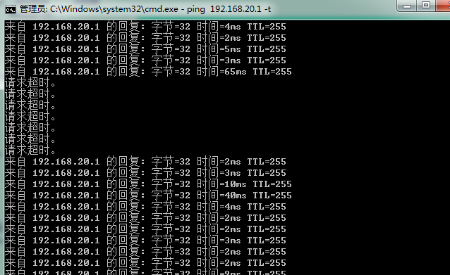

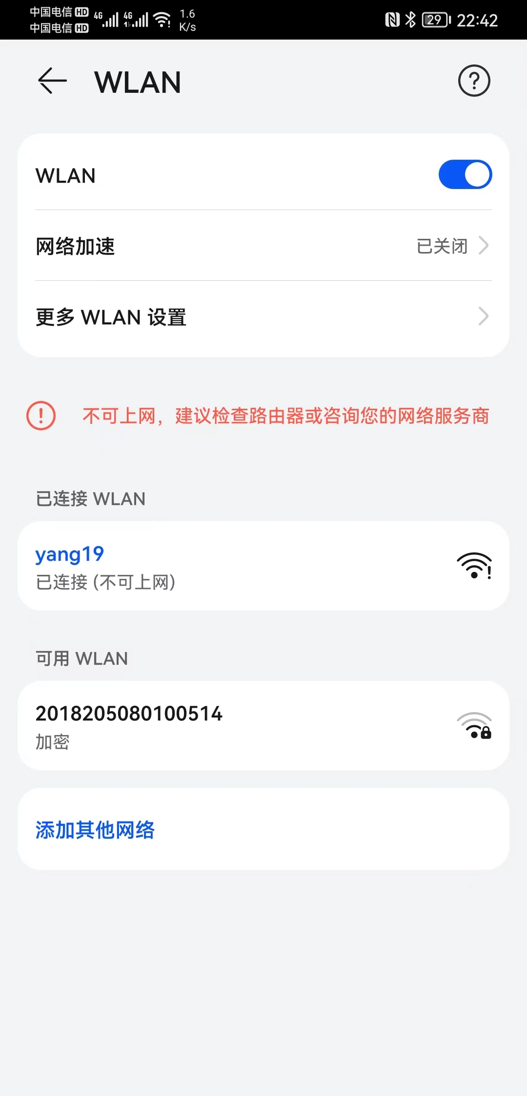

      局域网AC 为MSG360-40 1台 ,AP为WAP712C 40台。 接入层交换机为H3C S5024PV2-EI-HPWR ,核心为H3C S5500V2 。2018年组装的局域网,1个月前出现经常无线丢包,无线ping 网关和 AC都会不定时丢包,有时丢1个 包,有时直接丢4-6个包 直接造成手机或笔记本无线显示无互联网连接,一会又恢复。 AC上看到设备都在线。插 有线ping 都正常,查过运营商网络也正常,申请宽带1条300M 1条1000M 都是家用宽带。
       平时AC 上看到设备上线 最多130个客户端,用网也不大,有线也只有30多个。 个人已经排查很久了,优化了线路、增加了宽带、优化了无线信道、拆除了私接小路由器等。问题依旧。请 大神们给个解决方案。

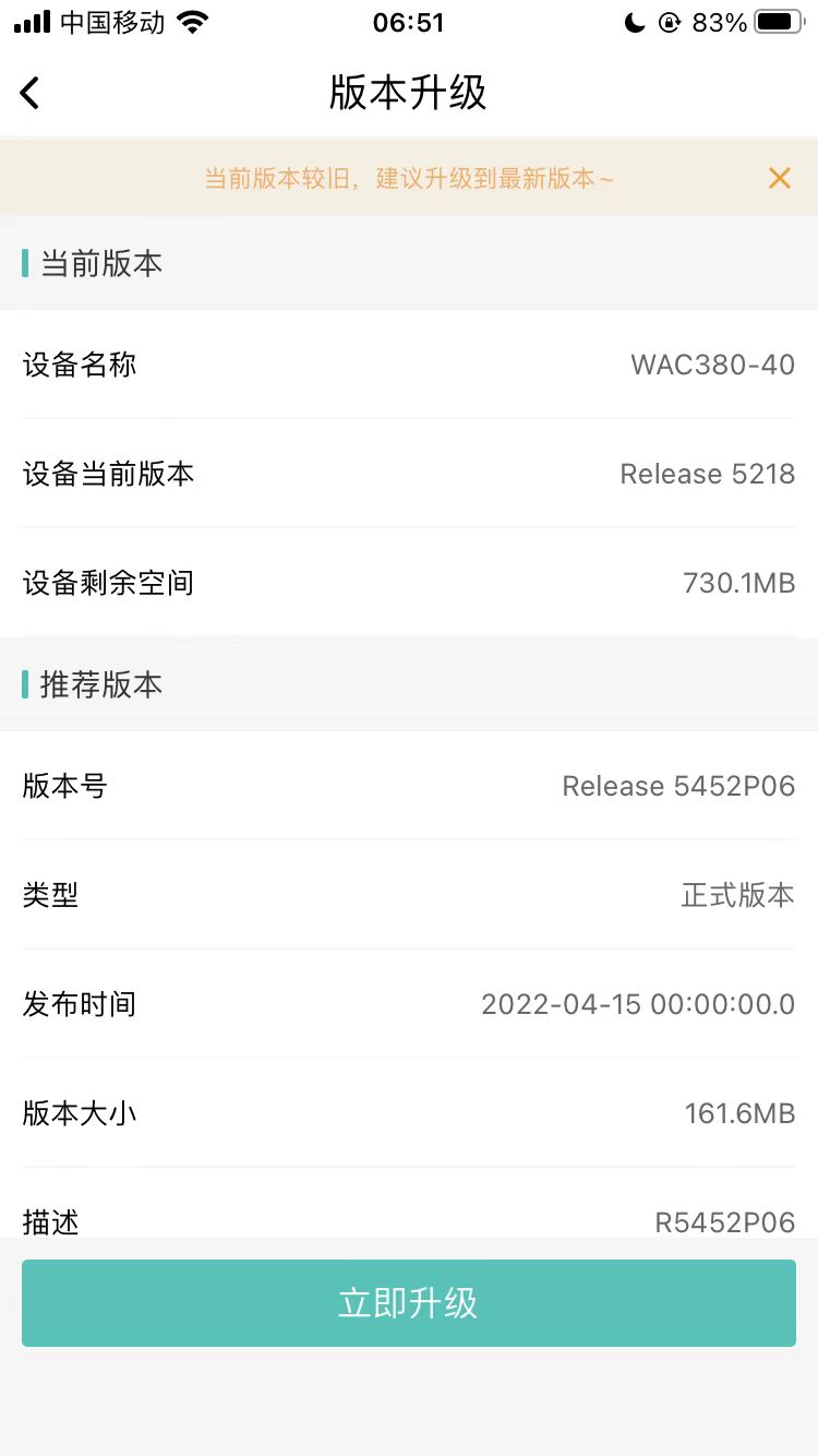

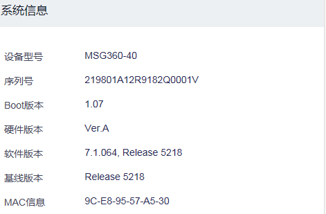

       现把一些配置和版本上图 个人觉得无线AC 版本可能有点低,想升级一下AC ,但是现在官网给的版本太高,不敢直接升级,求大神给 解决方案

这个版本确实有点老诶,直接升级到最新版本一般来说没有问题。
如果不想升级版本,看一下优化之后的信道利用率怎么样,连5G的丢包也比较严重吗?
好的,那我就用APP 直接升级到最新,不会出错嘛,担心设备升级死机

意思我可以用手机APP 上直接点升级吗?版本跨得有点多,不会出问题嘛,能用手机APP 傻瓜式点升级这样方便
zhiliao_znqOFy 发表时间:2022-07-17
app升级可以,都已经上云简了。版本说明书里也没有限制说跨度大不能升级,注意事项里也没有特别的,按照经验可以直接升级;如果担心,可以先升级到不是那么新的版本试试。
撇撇种土豆 发表时间:2022-07-17
APP 上没得选择低点的版本。像我这种小白只能用这种方法升级。1、是不是升级AC 后,AP也得把版本升级? 2、AC升级后原来的配置还在吗?需要重新配置不
或者哈,可以登录AC管理页面,通过本地方法升级,AP会在AC升级完成后,跟着一起升级的,因此会有一段时间不在线,是正常的。版本下载的账号用刚才那个yx800,就有下载权限了。下载链接:https://www.h3c.com/cn/Service/Document_Software/Software_Download/IP_Wlan/MSG/MSG360_40/?CHID=239412&v=612 这个AC在普通模式的界面,是自动保存配置的,所以直接升级不会导致配置丢失;或者还可以把配置备份一下,备份的地方应该是:系统-配置备份和恢复,导出当前配置。
你是建议我用WEB 界面升级吗?你给的链接里可以下载的版本太多,我该选择哪一个版本?或者是说先哪一个版本升级,再选择哪个版本升级,最后到最新版本
是的;可以直接升级最新
