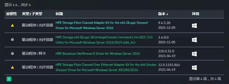

win2016 显示有驱动需安装,去官网找了没有看到相关驱动可供下载,请问这些驱动哪里有能下载?

https://support.hpe.com/connect/s/product?language=zh_CN&ismnp=0&l5oid=1013291283&kmpmoid=1010026819&tab=driversAndSoftware&cep=on&driversAndSoftwareFilter=8000113&envirOnmentType=2200014&envirOnmentSubtype=2000151
官网链接,还有就是如果是用U盘或者光驱直接安装的话,需要打主板驱动和ILO的驱动。另外建议用机器自带的F10功能安装系统,里边所有驱动都有安装也特别简单。

打惠普400,然他们提供一个Gen10 Service Pack for ProLiant
您好,驱动地址,根据自己的操作系统选择
https://support.hpe.com/connect/s/search?language=en_US#q=HPE%20Ethernet%201Gb%204-port%20331i%20Adapter&t=DriversandSoftware&sort=relevancy&numberOfResults=25&f:@kmswsoftwaretypekey=[swt8000113]
安装时,最好启动是选择IP,开机看到图形界面按下F10,然后进入引导操作界面。点击Configure and Install。
