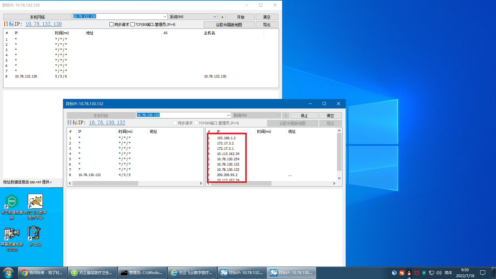

有用Best Trace这个软件的吗?为什么有时候显示经过的点,有的不显示?
  • 1收藏,3190浏览
下面那张图片,显示经过的IP地址。
上面那张不显示。

不显示的原因,一种是流量跨公网经过了mpls网络,被打上了标签。一种是不跨mpls网络但设备没开启TLL回显功能。如果中间设备可以操作到,可以在中间设备上全部开启ip unreachable enable,ip ttl enable

经过的中间网络节点上开启ip不可达功能、ttl超时功能
例:
ip un enable
ip ttl enable
实际发现,在同一个局域网下,因为处于不同级联的交换机下,导致“经过的点”显示的也不同。

中间设备不准许tracert

不显示是因为中间设备没有启用TLL回显功能,这也是一种安全保护机制
