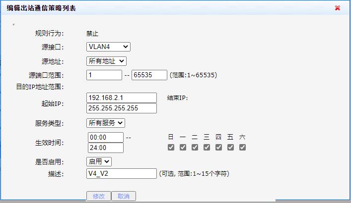

H3C ERG2 1350W路由器,一个WAN口,四个LAN口。LAN1端口没配置WLAN 。默认VLAN1.。LAN2端口配置VLAN2.。LAN3端口配置VLAN3。LAN4端口配置VLAN4。各VLAN都设置了DHCP。VLAN网关分别为:192.168.2.1;192.168.3.1;192.168.4.1。LAN2,LAN3,LAN4端口下面接傻瓜交换机。 现在各VLAN间都是可以互访问的。为了让VLAN2、VLAN3、VLAN4间不能互访。在防火墙的出站访问里禁止了VLAN2、VLAN3、VLAN4间相互访问。VLAN2-VLAN3、VLAN2-VLAN4、VLAN3-VLAN2、VLAN3-VLAN4、VLAN4-VLAN2、VLAN4-VLAN3。共做了6条禁止互访规则。 但问题就是VLAN2、VLAN3、VLAN4的电脑都能访问其他VLAN的网关。不能禁止VLAN4、VLAN3、VLAN2间互访。
现在启用防火墙。然后在出站访问里这样设置。禁止VLAN4访问VLAN2。
奇怪,只能填起始IP。却没有结束IP填定框????????
最终如何填写。VLAN4的电脑总是能PING通VLAN2的网关。
求解

目的地址那里选择VLAN2
只有一个目的IP地址范围。无法先VLAN2
zhangxinchun 发表时间:2022-07-18 更多>>
