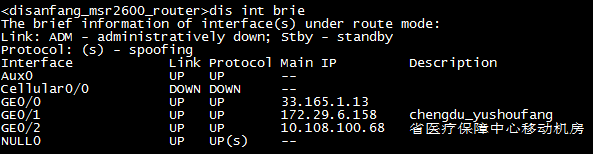

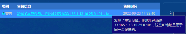

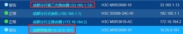

ucenter 1.0 网络设备监控告警设备IP地址重复。请问实际为两台设备,却告警这两台设备ip重复,请问是什么原因导致呢?望大神解答一下。
地址重读一般是环路、或者堆叠分裂
您好,是否一个是内网地址,一个是外网地址
