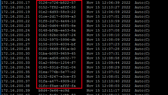

为什么交换机里面看地址池分配的用户,MAC地址位数不一样?
正常都是aabb-ccdd-eeff,12位,但是前面后面都多个后缀,而且有很多这种01开头的mac地址也查不出来属于哪家mac,地址池也全被占满了

您好,client-identifier选项 = 网络类型 + MAC
网络类型,以太网是01。
172.16.200.4 01c2-83b6-5a54-60 Nov 15 12:05:52 2022 Auto(C) 您好,比如我上面这个,用户MAC地址是要去掉02,是这个么?c2-83b6-5a54-60但是这样的查不出来厂商哎
