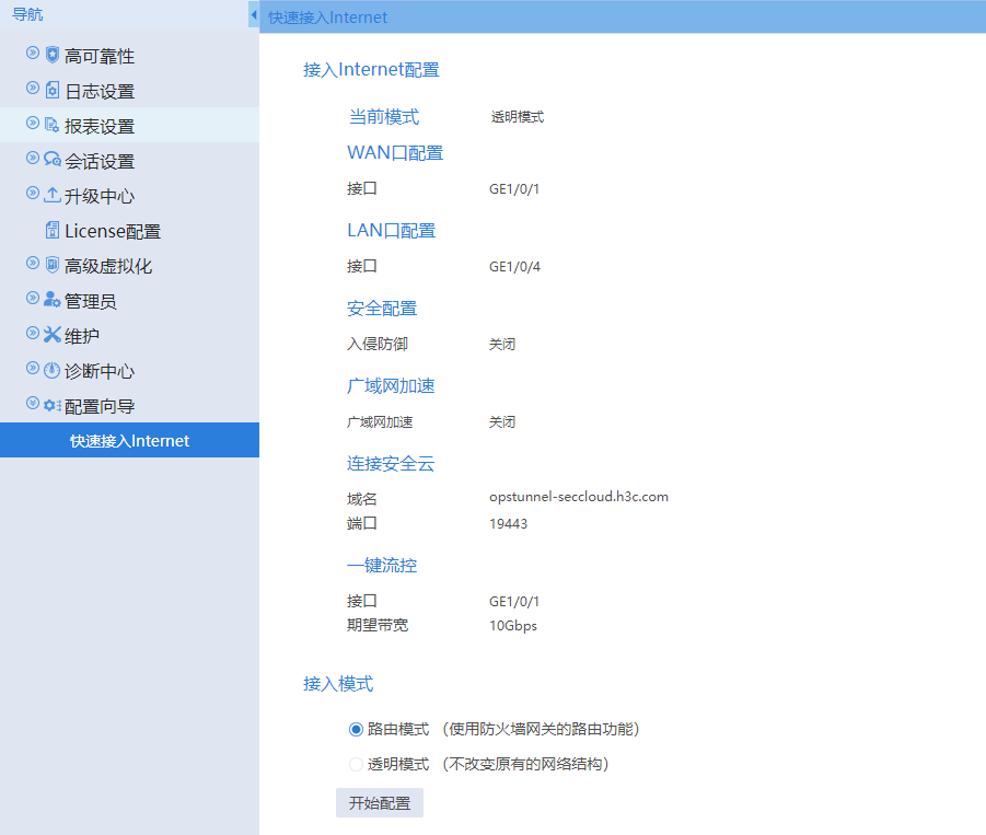

目前是1/0/1接交换机上的LAN,1/0/4接电脑上

透明是二层口,需要加入安全域,策略也要放行

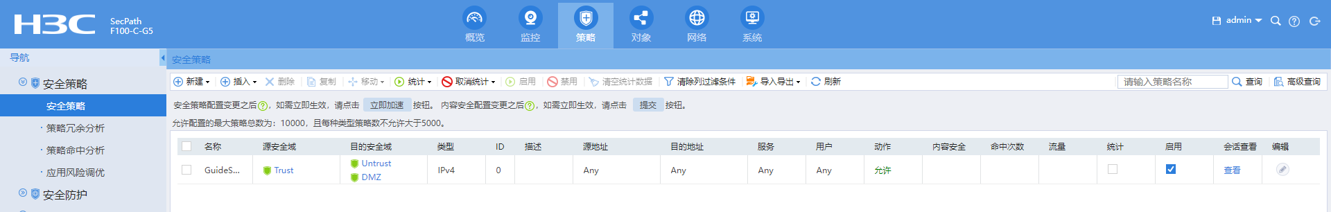

配置导出来看下接口有没有加域,安全域有没有放通。另外组网是什么样的,电脑有没有涉及到要从防火墙上次dhcp获取地址,如果需要dhcp,还需要反向放通dhcp的流量
透明模式就是交换机,你如果串接再网络里,还需要创建域间策略,放行
您好,安全域,默认路由,安全策略

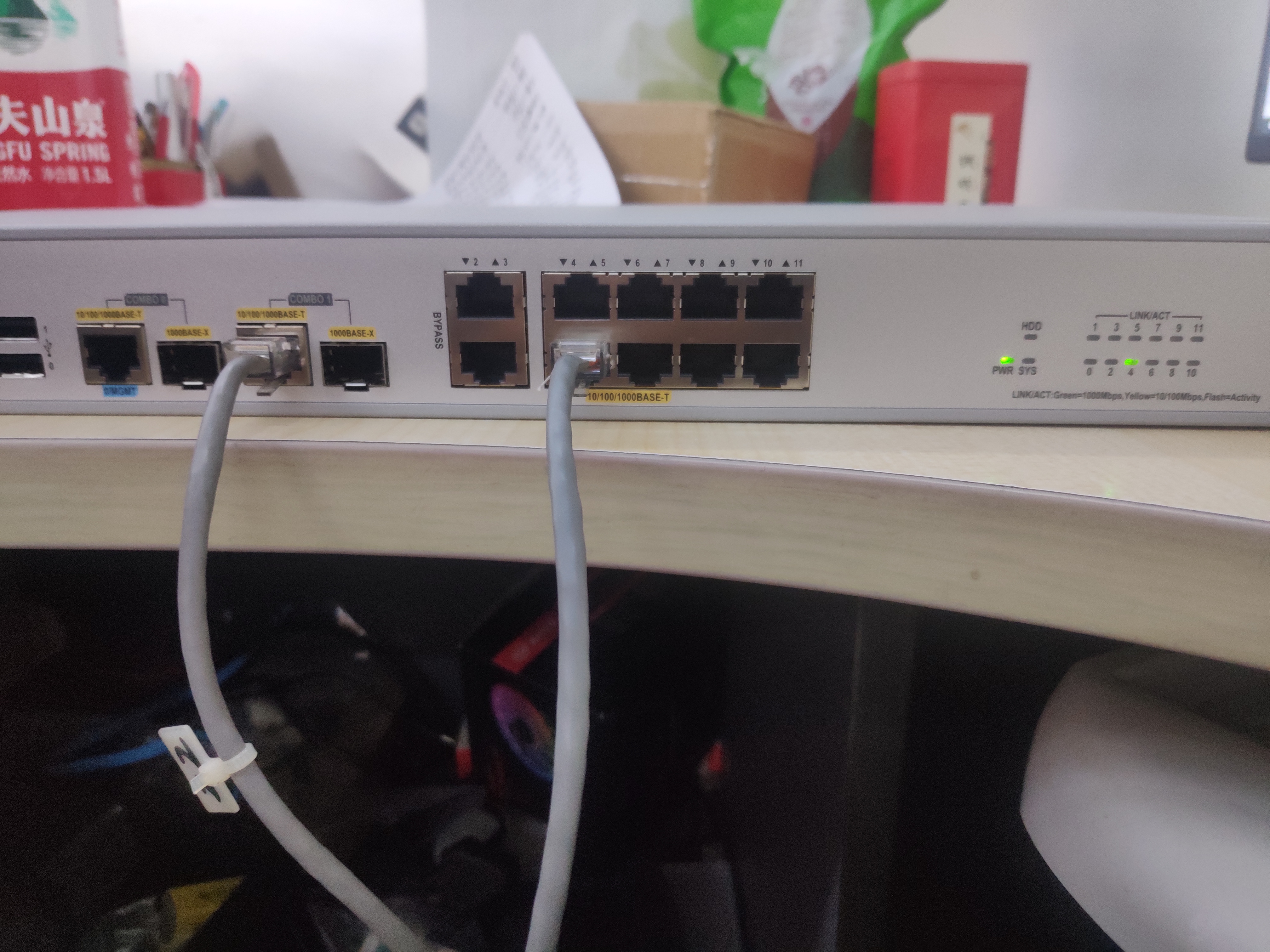

你1口的灯都没亮啊
确定up了?
zhiliao_JT9Mh 知了小白

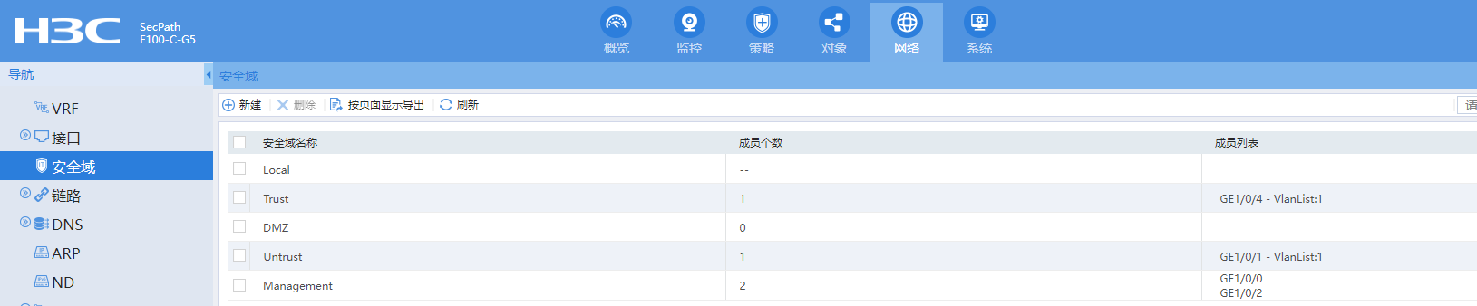

都创建了的,1/0/1口接上去信号灯不亮
 port link-mode bridge
 description GuideWan Interface
 bandwidth 10000000
 combo enable fiber
interface GigabitEthernet1/0/4
 description GuideLan Interface
security-zone name Local
security-zone name Trust
 import interface GigabitEthernet1/0/4 vlan 1
security-zone name DMZ
security-zone name Untrust
 import interface GigabitEthernet1/0/1 vlan 1
security-zone name Management
 import interface GigabitEthernet1/0/0
 import interface GigabitEthernet1/0/2
