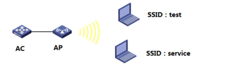

1.2  配置需求及实现的效果
AC作为DHCP服务器为无线客户端分配IP地址。AP发射两个无线信号,SSID分别为“test”和“service”。当无线客户端连接到“test”时,获取到192.168.10.0/24网段的IP地址,当无线客户端连接到“service”时,获取到192.168.20.0/24网段的IP地址,本案例以AP已成功注册为前提。
#完成AP上线具体操作参考开局配置》二/三层注册及无线加密配置
本案例需要使用配置线登录设备Console口进行配置。具体操作参考《Console登录方法》。
2 组网图

3.4  配置AP绑定无线加密服务模板
# 进入AP射频口绑定两个服务模板并且开启射频。
[H3C]wlan ap ap1
[H3C-wlan-ap-ap1]radio 1
[H3C-wlan-ap-ap1-radio-1]service-template  1
[H3C-wlan-ap-ap1-radio-1]service-template  2
[H3C-wlan-ap-ap1-radio-1]radio enable
[H3C-wlan-ap-ap1-radio-1]quit
[H3C-wlan-ap-ap1]radio  2
[H3C-wlan-ap-ap1-radio-2]service-template  1
[H3C-wlan-ap-ap1-radio-2]service-template  2
[H3C-wlan-ap-ap1-radio-2]radio enable
[H3C-wlan-ap-ap1-radio-2]quit
[H3C-wlan-ap-ap1]quit
