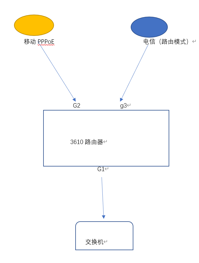

还有一个是如果光猫改为路由模式,3610路由器外网口可以获取到ipv6地址,但是无法穿透内网分配ipv6地址,不知道哪位大哥能够给个配置代码,或者给出如下图的完整代码。谢谢
