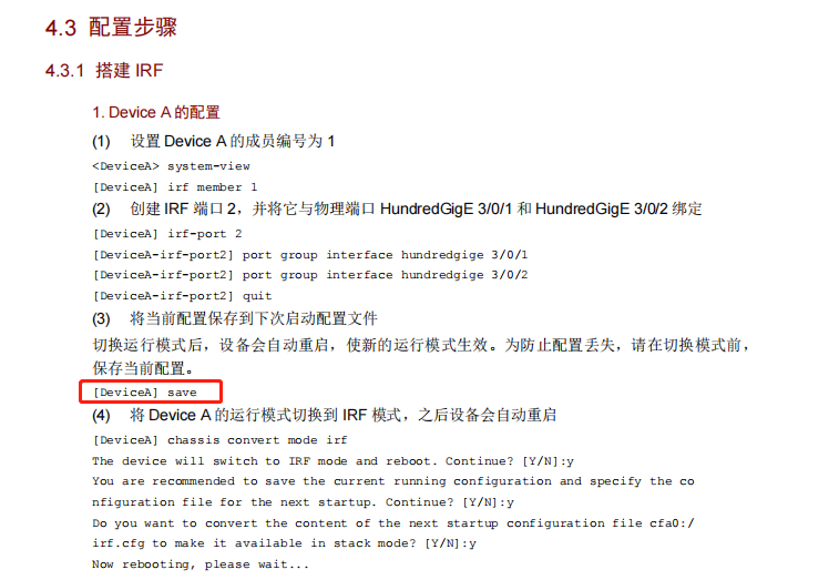

配置IRF,忘记save步骤,直接chassis convert mode irf后,设备重启,然后就敲不了图中的命令了,怎么能恢复或者怎么继续配置

undo chassis convert mode可以切换独立模式
切换到IRF模式
操作
命令
说明
进入系统视图
将设备的运行模式切换到IRF模式
缺省情况下,设备处于独立运行模式 因为管理和维护IRF需要耗费一定的系统资源。如果当前组网中设备不需要和别的设备组成IRF时,请执行undo chassis convert mode,将IRF模式切换到独立运行模式
您好,切换成独立模式,重新配置即可
