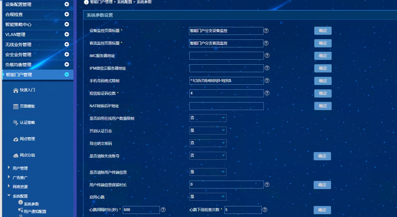

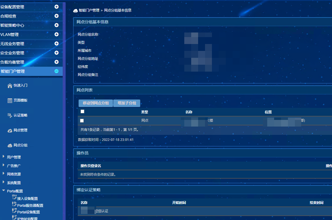

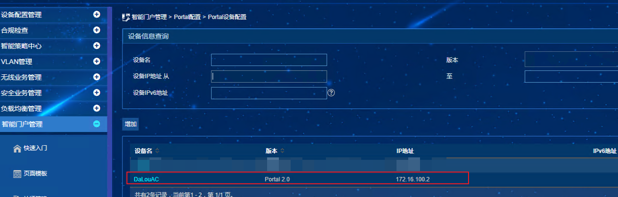

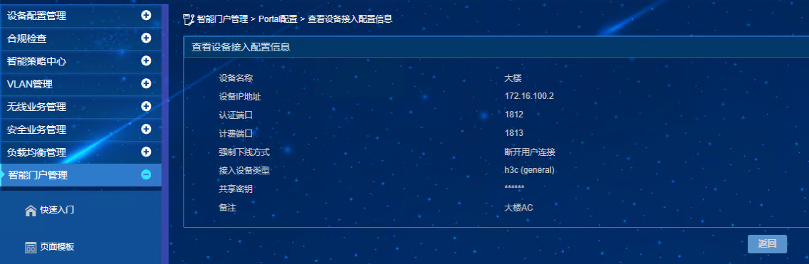

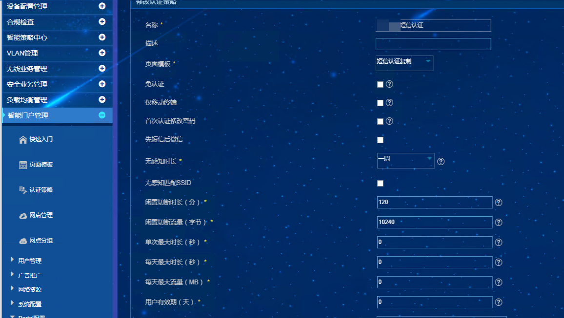

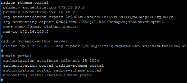

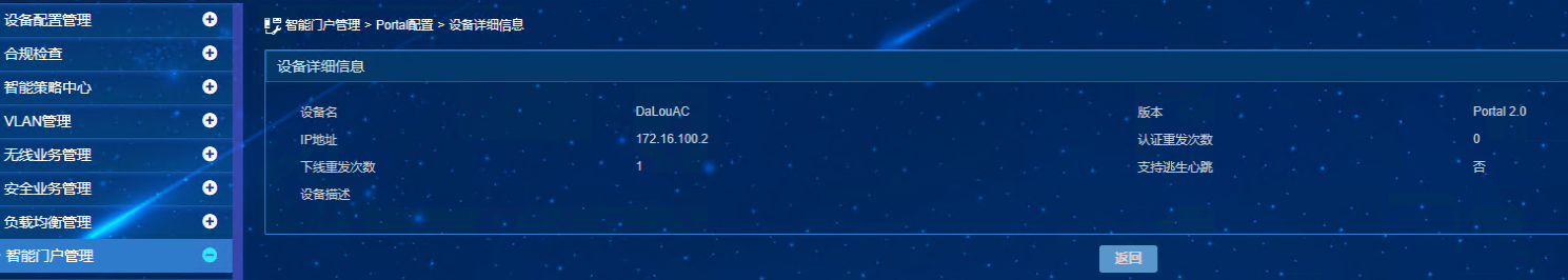

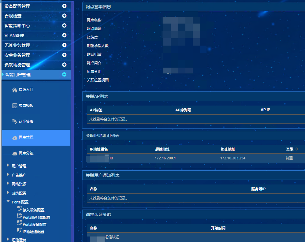

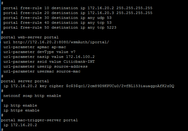

我将AC和IMC侧配置截图如下,麻烦大家帮我看下问题可能出现的原因,或者后续该如何排查,IMC侧有没有什么可以排查的思路,感谢!
AC侧配置:
IPM侧配置:

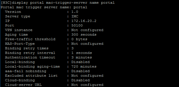

在AC侧使用命令display portal mac-trigger-server name portal:

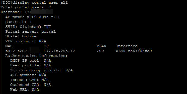

查看portal用户:

第二天弹出portal,只可能是服务器上的无感知表项没了。看看无感知有效时间是多长,重新设置一下
IPM上不太了解,应该只有一个地方
我不是答神 发表时间:2022-07-18 更多>>
IPM上只有一个地方配置无感知时间,有没有别的方式,比如从服务器的配置文件或日志中能验证是否生效?目前配置的就是7天

无感知时长设置长一点,然后可以参考
https://zhiliao.h3c.com/Theme/details/41248排查一下
那个应该是老的 可能是v5的命令 可以查一下官网看看有没有对应v7的
