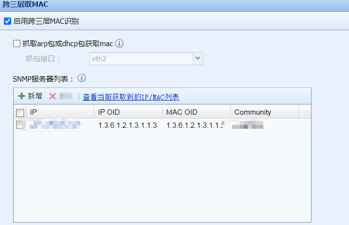

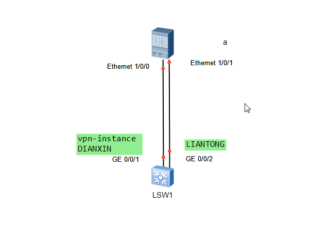

互联网中使用5560交换机作为核心交换机,配置了DIANXIN的vpn实例,双线上联深信服AC,上联接口分别属于DIANXIN实例中接口和公共实例中接口,AC上配置跨三层mac识别,
为什么在ac上此处仅仅配置的是公共实例中接口即可实现获取公共和DIANXIN实例中的ip mac信息?

实例中配置的有静态默认路由
tarrify 发表时间:2022-07-19
那就肯定能学习到了,路由是通的,ARP肯定就学习了

vpn实例之间在arp mac层面是相通的吗,,深信服上网行为管理中只是设置了公共实例的连接地址,

拓扑
不相同,相当于完全独立的2台设备

回复tarrify:
因为那个是通过SNMP读取的
叫我靓仔 发表时间:2022-07-19
回复叫我靓仔:
所以根本原因是什么呢,snmp又是怎么样的, 可以跨实例获取mac ip?
回复tarrify:
SNMP是全局的 vrf隔离不了
