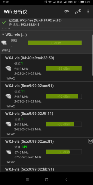

WA5530-SI的信号要比WA5320-SI差么,同距离的情况下,信号强度差了好多
下图AC-91是5320AP。23-50为5530AP

这信号强度都很强啊,都快过饱和了,硬要说-38比-25低很多 那我也算服了,只能觉得你很精益求精。
合理的RSSI信号范围区间一般在-40~-65之间。过低太多或者过高太多 都不是很好的情况。

这是在AP底下测试的,现场测试反应wa5320下无线速度很快,但是wa5530下有问题,

你描述的这两个BSSID都是2.4G 如果是2.4G速率慢 有可能是空口干扰的原因导致,RSSI仅是决定因素一,能觉得初次协商的极限速率,但是如果由于干扰导致无线空口恶化,报文会被反复重传,以此认为无法满足高速吞吐,会进行减速传送

3米距离左右,wa5320还保持在40dBm左右,但是wa5530已经低于60dBm了

你可以吧信道替换下试试

一个一个的试看看效果怎么样,先把关掉5330,试5320,再关掉5320,试5330,看看结果怎么样 ?影响无线传输的因素还是挺多的
