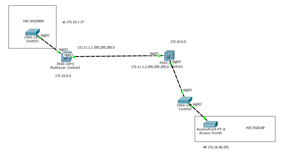

核心三层转发AP所在网段也能ping 通AC,但是AC连接不到AP

1,确认AC 与AP版本是否适配
2,确认AC授权是否足够
3,确认AC是否包含对应AP镜像
4,确认AC与AP 是否二层互通,如是三层互通请在DHCP 配置option 43选项
