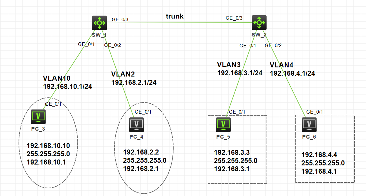

S5500V2 两台交换机下不同VLAN 彼此互通
2022-07-19提问
  • 1收藏,2463浏览
成浩 一段
如图网络环境
trunk端口允许所有VLAN通过
现在需要所有的PC之间彼此互通?
需要怎么配置

通过路由互通

路由该怎么写?
成浩 发表时间:2022-07-19
例如sw2 有vlan2 192.168.2.254 ,sw1:ip route-static 192.168.3.0 24 192.168.2.254
IT钟点工 发表时间:2022-07-19
sw1:ip route-static 192.168.4.0 24 192.168.2.254
sw2:ip route-static 192.168.10.0 24 192.168.2.1

需要在交换机上创建网关地址,如果网关创建在同一台设备上,只要保证trunk和access配置没问题就行,然后如果网关地址创建在不同的设备上,还需要配置两台交换机互联地址,然后写静态路由互通
需要增加一个互联VLAN,用来作为2个核心交换机之间互联,然后两边写明细路由就可以了
您好,网关在同一个设备默认就是互通的
不在同一个设备,写静态路由即可

网关在各自的交换机上,静态路由要如何写?
成浩 发表时间:2022-07-19
如果是这样的话,两个交换机需要设置互联地址,例如192.168.0.1和192.168.0.2,举例SW1终端访问3段地址,那么路由就是 那么SW1就写ip route-static 192.168.3.1 24 192.168.0.2
