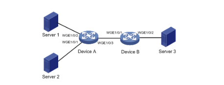

图示:Server 1 and Server 2 通过 Device A 和Device B连接到Server 3 .
在数据包传输路径上的所有接口上启用 PFC。本示例为 802.1p 优先级为 5 (802.1p priority 5)的数据包启用无损传输。
·在交换机连接服务器的接口上使能DCBX,以便交换机和服务器网卡协商ETS和PFC参数。
·配置 ETS 以保证设备 A 的 25-5GigE 1/0/3 和设备 B 的 25-5GigE 1/0/2 上的 802.1p 优先级为 5 的数据包的带宽。
·在Device A的25GigE 1/0/3上配置ECN,当Device A发生拥塞时,Device A可以通知发送方调整报文发送速率。
在此示例中,设备 A 的 25-5GigE 1/0/3 上可能发生拥塞,因此仅在(此)接口上配置 ECN。如果实际情况下拥塞的位置无法预测,可以在网络的所有接口上配置ECN。
