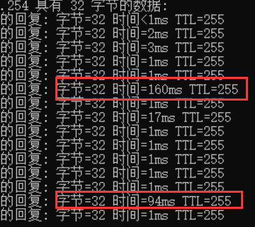

主机ping网关地址有下面这种情况,求教一下可能是什么原因造成的..

ping设备是上cpu处理的,有延迟正常,主机互相ping试试

1、检查物理链路、端口、模块是否有问题
2、检查端口内是否有其他特殊的配置
3、检查端口的统计中错包的情况是否在增长
粉丝:9人 关注:0人
对于交换机来说,偶尔一个大延迟是正常的,建议两台电脑互ping测试
lmm 八段
粉丝:5人 关注:2人
看看设备上是否有插着光模块但是没有连接线缆的接口,把这些模块拔掉或者shutdown接口在ping看看
试试途径流量的PING有无抖动,如果途径的流量没有抖动则不用理会,这是因为到达交换机的ICMP是要经过CPU处理
