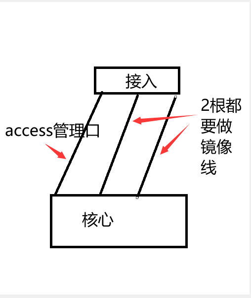

关于镜像的问题
2022-07-19提问
  • 1收藏,2757浏览
请问这样的环境可以实现吗?要如何配
粉丝:9人 关注:0人
镜像线是源端口还是目的端口?

1、如果是源可以
2、如果是镜像的目的,不可以,镜像的目的是接分析设备的,不是接交换机的
核心侧的接口是monitor-port,接到上面的交换机后,交换机上的接口是mirror,然后交换机另一个接口去监控这个mirror
