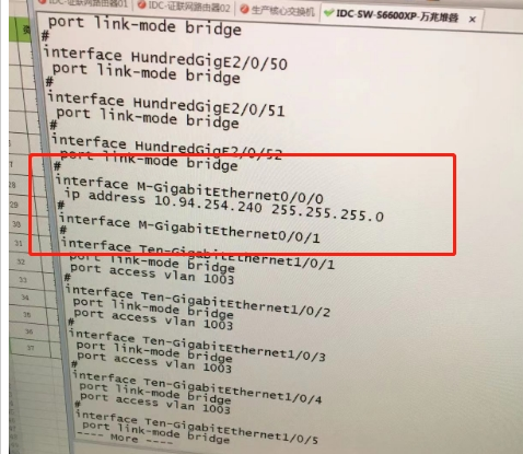

S6520本身就是有两个管理口吗
2022-07-19提问
  • 1收藏,1899浏览
S6520本身就是有两个管理口吗
堆叠后有两个
您好,单机运行是一个,堆叠后是两个
dis irf config 看下是不是做了堆叠,堆叠之后就是这样的
