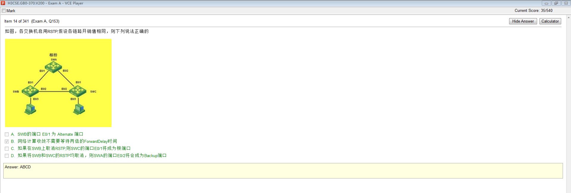

A选项中SWB的E0/1难道不应该是根端口吗,我认为答案应该是BCD,不知道对不对,请大家看下
粉丝:53人 关注:5人
同意。
这题目没设备MAC啥的,只能说C有可能是对的。
24号扣子 发表时间:2018-09-04 更多>>
后来我想了一下C是错的吧,SWC的E0/1本来就是根端口,不关SWB什么事啊
abc123 发表时间:2018-09-04
