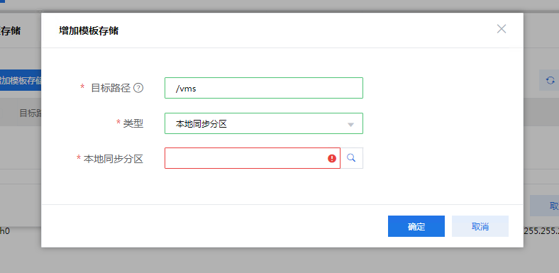

cvm双机热备时,怎样创建本地同步分区

cvm双机热备时,怎样创建本地同步分区?

双机热备搭建成功后,在CVM管理平台中,进入[云资源/虚拟机模板/模板存储]页面单击<增加模板存储>按钮或者进入[系统管理/双机热备配置/模板存储]页面单击<增加>按钮,可增加一个本地同步分区类型的模板存储。
注意
只能增加一个本地同步分区类型的模板存储。
由于涉及到格式化,须使用本地磁盘作为新的同步分区。创建本地同步分区类型的模板存储时,主备节点存在如下限制条件:
·     主、备节点不能作为CVK主机加入到管理平台中。
·     主、备节点上不能添加除默认存储池外的其他存储池。
·     主、备节点上不能发现和挂载FC和iSCSI存储设备上的LUN(此种情况下建议拔除cable线后再重新操作)。
·     主、备节点的本地磁盘要求大小一致,其识别的设备名称相同(即都为/dev/sd*)。
只有当上述所有条件都满足要求时,才能成功创建本地同步分区类型的模板存储。
