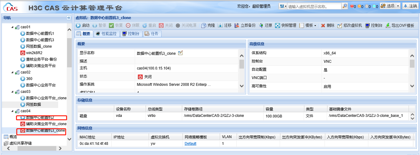

华三CAS怎么把虚拟机a的数据盘挂到虚拟机b,windows系统。各位大神,请教一下,怎么操作,实在不知道如何操作了。

一般从a上将这块磁盘卸载,再挂给b就行,前台页面找到按钮就能操作。但看截图a的这块磁盘有多级镜像文件?这种直接挂给b不一定能直接用,所以建议先把a的镜像合并一下,再挂给b;看截图界面是3.0的吧,前台不支持镜像合并,需要后台操作,还是建议打400协助下
截图的那个磁盘是b的,b我克隆的虚拟机,前台页面我就是没找到按钮,才不知道怎么操作的

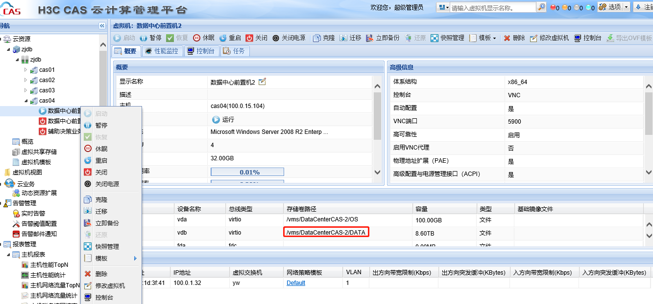

您好,如果是本地存储,那不行
如果是共享存储是可以的
我这个应该就是本地存储吧

我这个应该就是本地存储吧

我要挂的就是这个磁盘,前台也没按钮可操作。
