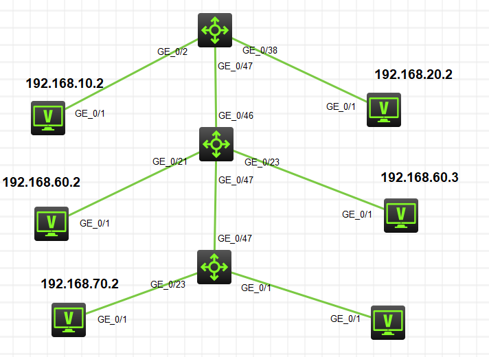

核心交换机开启dhcp,划分vlan10,20,60,70,下面接两台二层交换机,交换机互连的接口都是trunk,ge0/23跟ge0/1已经是access口,划到了vlan70,现在出现问题是最后一台交换机获取不到vlan70的IP地址,是为什么呢
您好,所有互联交换机都需要vlan 70,是不是中间设备没有配置
接入交换机看下有没有创建VLAN70,如果接入交换机不创建VLAN70,交换机也是不会转发带tag的标签的
